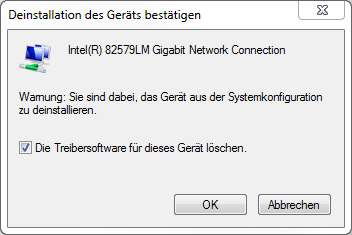

Finden Sie anhand der Hardware-Kennungen die neusten Treiber für die LAN- und WLAN-Netzwerkadapter auf den Herstellerseiten (also nicht bei Dell - aber Sie können gerne die Versionsnummern der Treiber vergleichen). Deinstallieren Sie anschließend auf einem betroffenen System die LAN- und WLAN Adapter über die Geräteverwaltung und setzen Sie dabei das Häkchen, dass die Treiber gelöscht werden sollen!
Das ist sehr wichtig, damit die alten Treiber bei der nächsten Installation oder nach einem Neustart nicht bevorzugt wieder installiert werden.
Installieren Sie nun die zuvor bereitgelegten neusten Treiber von den Herstellerseiten und starten Sie das System neu. Prüfen Sie, ob alle Netzwerkfunktionen funktionieren und konfigurieren und testen Sie anschließend ein Profil in NetSetMan Pro. Sie müssen hierfür die Adapterliste aktualisieren, damit die neuen Adapter dort zur Auswahl auftauchen.
