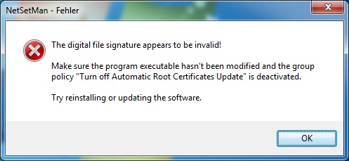

The digital file signature appears to be invalid!
bis jetzt habe ich immer gute Erfahrungen mit NetSetMan gemacht. Doch jetzt habe ich einen neuen Laptop und ich bekomme nach der Installation und einem Neustart immer wieder diese Fehlermeldung.

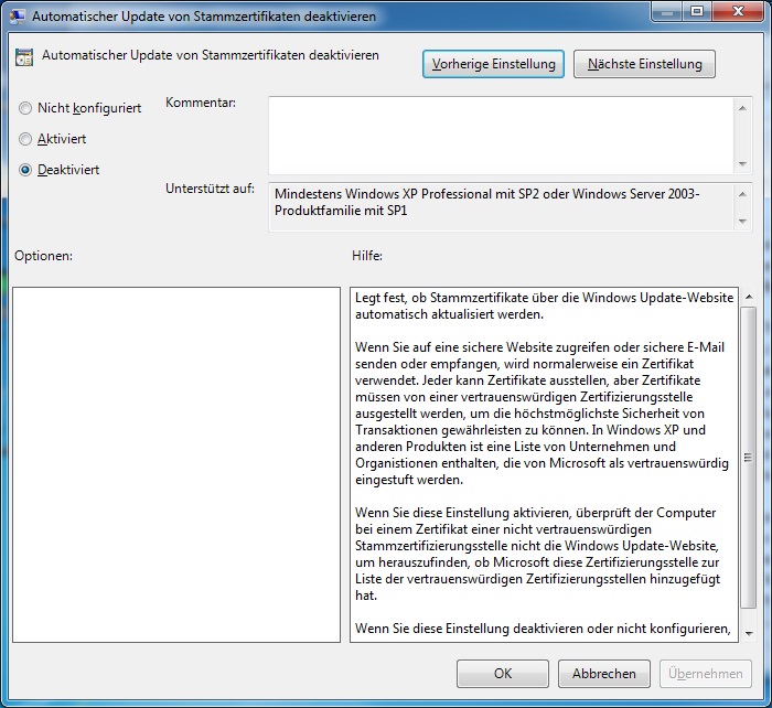

Ich habe auch schon im Forum etwas gestöbert, da gab es mal mit Version 2.5.4 Probleme mit einer Gruppenrichtlinie "Automatischer Update von Stammzertifikaten", doch auch wenn ich diese auf "Nicht konfiguriert" oder "Deaktiviert" stelle ändert es leider nichts.
Installation der NC-free klappt ohne Probleme, auch der start funktioniert. Nach einem Neustart des Rechners bekomme ich gleich die Meldung. NetSetMan startet bei mir mit Windows, Systemrechte sind Aktiviert, es gibt 2 Benutzer (Admin, Standard) AV ist AVGfree drauf Windows 7 Pro mit SP1 und auf dem neusten Stand.

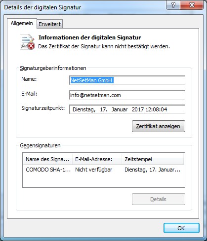

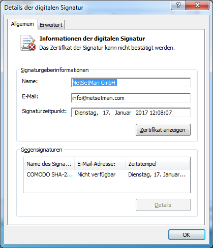

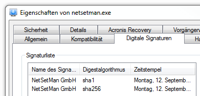

Überprüfen Sie zunächst die Signatur-Eigenschaften der Datei:
Doppelklicken Sie auf den „sha256“-Eintrag, wählen Sie „Zertifikat anzeigen“ und wählen Sie den Tab „Zertifizierungspfad“.
Sofern dort ein Eintrag mit einem Fehler zu sehen ist, markieren Sie diesen und prüfen Sie den Fehlertext.
Erstellen Sie von dem Fenster in jedem Fall einen Screenshot und senden Sie uns diesen zu (Sie können diesen per "Uploads" unter der Nachricht direkt hier hochladen).
Bedeutet dies, dass der Wert initial bei Ihnen auf "Aktiviert" stand? Dies ist normalweise nicht der Fall. Haben Sie Windows auf irgendeine besondere Weise installiert und irgendwelche System-"Optimierungs"-Tools verwendet, die den Eintrag geändert haben könnten?
In jedem Fall bedeutet eine Änderung davon nicht, dass Sie danach sofort alle Zertifikate haben, sondern dass diese beim nächsten Windows-Update aktualisiert werden. Prüfen Sie bitte, ob Sie den Updateprozess manuell anstoßen können, führen Sie alle offenen Updates durch und starten Sie den Rechner anschließend neu.

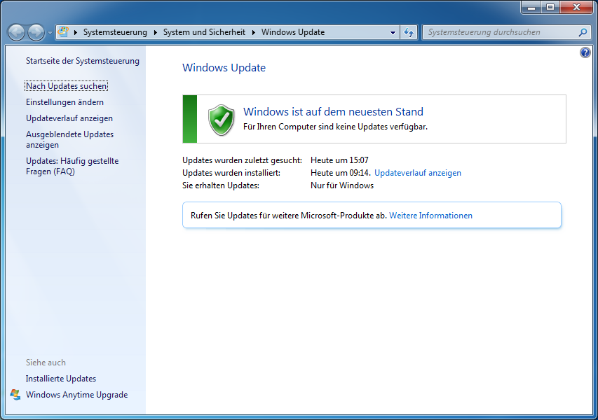

Das System ist neu aufgesetzt und die Updates sind auch noch alle eingespielt wurden.
Nein die Einstellung in der Gruppenrichtlinie wurde nicht von einem anderen Programm geändert. Sie stand auf "Nicht konfiguriert" und wurde erst später aud "Deaktiviert" gestellt. Trotz das Windows Uptodate ist fehlen die Zertifikate.
