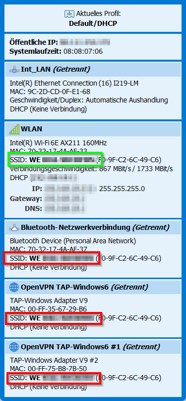

ich habe mir vor ein paar Tagen NetSetMan installiert und mir ist nun aufgefallen, das im Tray-Info Fenster die WLAN SSID, mit der ich gerade verbunden bin, in fast jedem Adapter angezeigt wird; außer im LAN-Adapter.
Ich habe z.B. einen Bluetooth-, zwei VPN- und drei virtuelle VM-Adapter, und bei allen wird mir meine SSID angezeigt, mir der ich über den WLAN-Adapter verbunden bin. Auch bei getrennten und deaktivierten Adaptern. Anbei noch ein Screenshot.
Kann man das irgendwo abschalten oder ist das ein Bug?

Danke, das sollte so nicht sein, wir werden das für die nächste Version beheben.
Der Fehler macht sich aktuell nur bemerkbar, wenn der verbundene WLAN-Adapter nicht der letzte in der Liste ist.
Sie können die in der TrayInfo anzuzeigenden Adapter-Typen übrigens bearbeiten und so die virtuellen Adapter oder auch allgemein getrennte Adapter alle ausblenden.
