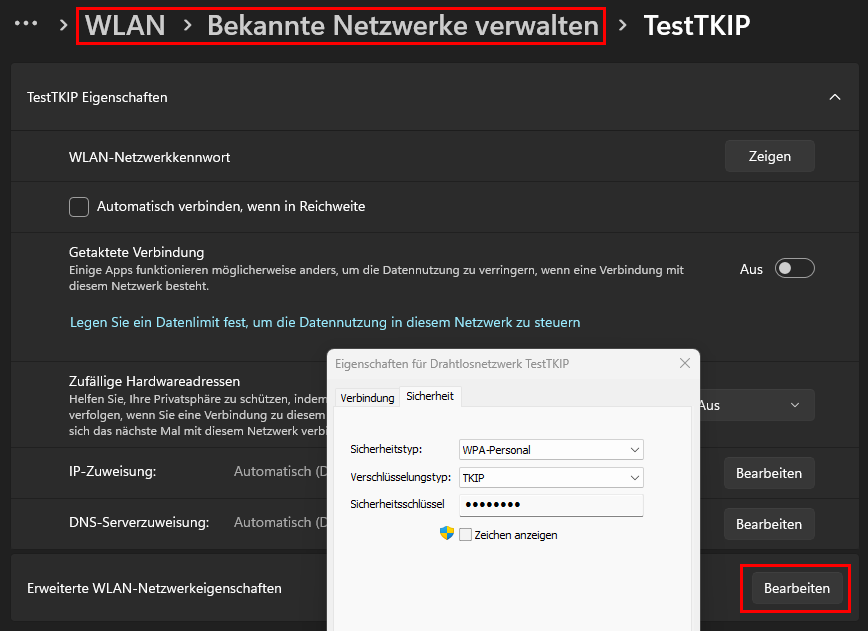

An dieser Stelle werden die WLAN-Profile dynamisch aus Windows ausgelesen und Änderungen auch direkt dort hineingeschrieben. Die WLAN-Profile werden nicht innerhalb von NetSetMan gespeichert. Wir haben die Funktionalität mit WPA/TKIP soeben gezielt überprüft, ob wir das Problem reproduzieren können, aber es hat alles korrekt funktioniert. Sie können die korrekte Funktion gerne selbst überprüfen:
Nach dem Speichern des WLAN-Pofiles, öffnen Sie den WLAN-Dialog in Windows. Welche Windows-Version verwenden Sie? Bei Windows 11 geht das z.B. über das Netzwerksymbol und anschließend so wie im Screenshot zu sehen. Dort können Sie die konfigurierte Verschlüsselung dieses WLAN-Profils gezielt überprüfen. Sofern es dort korrekt ist, gibt es von unserer Seite aus keinen Grund, warum sich das später ändern sollte. Zumindest ändert NetSetMan hier nichts automatisch. Sie sollten daher überprüfen, ob Sie eine weitere Software installiert haben, die dies ggf. tun könnte.
