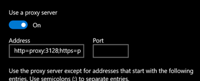

ich habe folgendes Problem: Bei uns in der Firma wird Webex verwendet, welches scheinbar ein Problem beim Auslesen der Proxy Konfiguration hat.
Was funktioniert ist folgende Proxykonfiguration:
Also nur die Adresse ist mit http=proxy:3128;https=proxy:3128 ausgefüllt.
Dies ist offenbar unter Windows 10 erlaubt und alle Programme (inkl. Webex Client) funktionieren mit dieser Konfiguration.
Leider bekomme ich einen Fehler beim Übernehmen der Proxyeinstellungen, wenn ich diese Proxy Konfiguration in NetSetMan Pro setze.
Wäre es möglich NetSetMan Pro um diese Funktion zu erweitern?

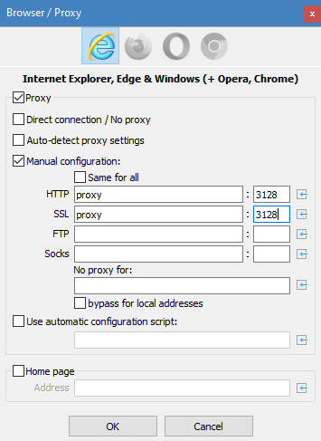

Ohne eine gezielte Recherche dazu durchgeführt zu haben, erscheint es auf den ersten Blick widersinnig, dass diese Konfiguration von Windows so vorgesehen ist bzw. unterstützt wird.
Letztlich sieht die Notation aber so aus, als wäre dies lediglich ein Versuch, HTTP und HTTPS (=SSL) gezielt zu konfigurieren. Das sollte aber auch auf normalem Wege möglich sein. Haben Sie das in der folgenden Form in NetSetMan Pro bereits versucht?
#3 2022-03-30 16:01
steff74
Registered: 2020-12-28
Posts: 10
Re: Spezielle Proxykonfiguration
Ja das hat wirklich geklappt, da hätte ich auch selbst drauf kommen können wink
