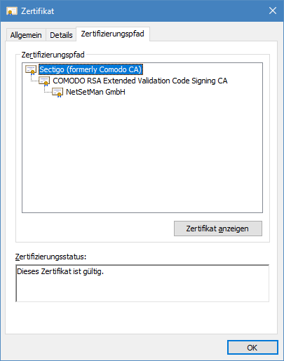

Bitte überprüfen Sie den Zertifizierungspfad über die Eigenschaften der netsetman.exe. Dieser sollte so aussehen:
Bei Ihnen wird vermutlich das Root-Zertifikat fehlen oder veraltet sein. Normalerweise aktualisiert bzw. bezieht Windows dieses automatisch selbst, sofern man dies nicht gezielt verhindert.
Es ist uns außerdem nicht klar, wie eine Systemwiederherstellung lediglich eine Woche zurück zu einem solchen Problem führen kann. Es scheint, als wäre dabei etwas schiefgelaufen.
Sie könnten versuchen, das fehlende Zertifikat manuell nachzuinstallieren.

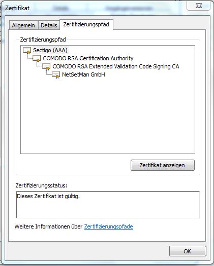

ich habe mir mal das Zertifikat angeschaut und mit einer laufenden Version bei identischem anderen Laptop verglichen,
bei beiden schaut dies so aus ->
Auf den Hinweis dann von dem Parallelsystem das Zertifikat exportiert, beim fehlerhaften alle dazugehörgen alten Zertifikate gelöscht und das vom laufenden System importiert ->
Es erscheint immer noch die Fehlermeldung...

In Ihrem zweiten Screenshot ist das benötigte Zertifikat "COMODO RSA Extended Validation Code Signing CA" nicht zu sehen, d.h. vermutlich nicht vorhanden. Ohne das ist der Zertifizierungspfad nicht vollständig. Dieses müssten Sie entsprechend auch noch übertragen.
Wir möchten nochmals darauf hinweisen, dass diese manuellen Eingriffe normalerweise nicht notwendig sein sollten, da Windows dies bei bestehender Internetverbindung und einer Standardkonfiguration alles automatisch macht. Die eigentliche Fehlersuche sollte daher eigentlich an anderer Stelle ansetzen, um festzustellen, warum Windows eine Standardaufgabe nicht korrekt erfüllt. Andernfalls kann sich dies auch an anderen Stellen bemerkbar machen.

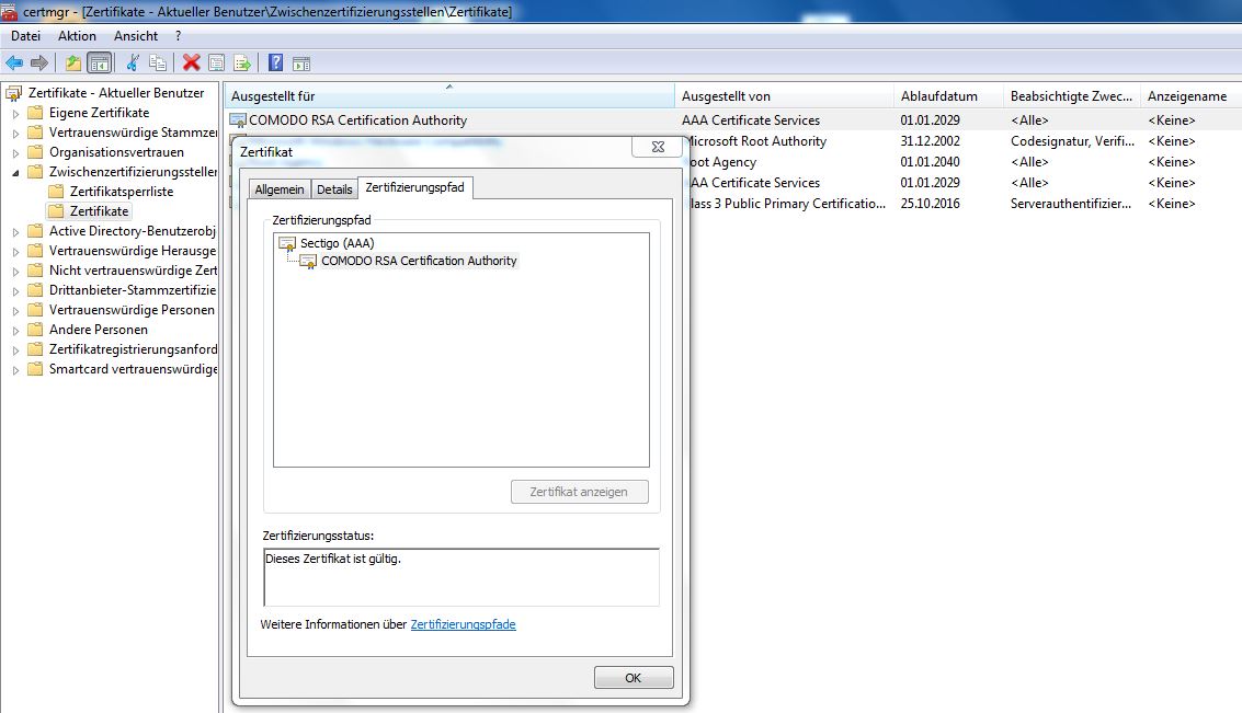

In Ihrem ersten Screenshot von heute ist das Zertifikat in der Kette ja sichtbar und gültig, daher muss es auch auf diesem System existieren. Sie sollten es auch direkt über diesen Dialog exportieren können.

Hab das Zertifikat aus dem Dialog installiert, hat das Problem aber leider nicht lösen können, auch wenn ich es nun im certmgr.msc finde und das Ablaufdatum auch noch in der Zukunft liegt.
