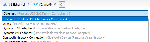

Der "Verbindungen"-Dialog verwaltet Verbindungen wie DFÜ-Netzwerk, UMTS-Stick oder VPN und ist direkt als eine Zeile im Hauptfenster eingefügt (wischen "Netzlaufwerk" und "SMTP").
http://www.netsetman.com/de/help?hf=de#hf_connections
Wenn Sie den fehlenden Adapter jedoch als Adapter im Profil auswählen möchten, um dort z.B. die IP ändern zu können, so können Sie dies über die Adapter-Verwaltung tun.
http://www.netsetman.com/de/help?hf=de#hf_nics
Die Schaltfläche befindet sich direkt neben der Adapterauswahl:
