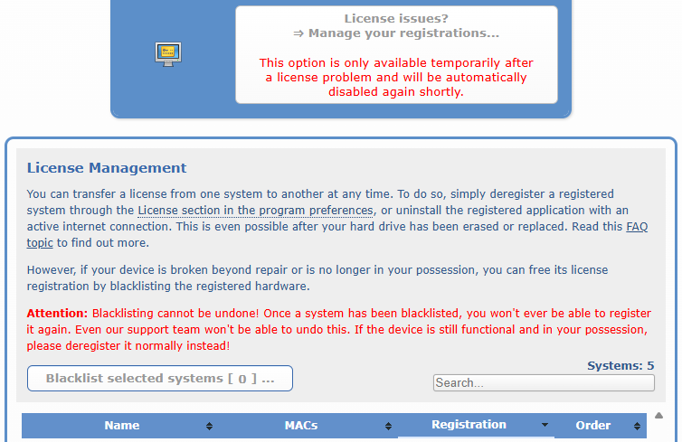

¿Cómo distribuyo las licencias?
Después de este paso, la información de licencia se toma del archivo de licencia y se almacena en una forma combinada por el sistema (lic.dat) en la carpeta del programa. Copiar este archivo a otro sistema provocará automáticamente que no funcione. Esto significa que el usuario final no podrá transferir la licencia sin su consentimiento.
Puede desplegar automáticamente el archivo de licencia durante la instalación utilizando un determinado parámetro o ubicación.
Si compra varios paquetes de licencias con la misma cuenta de cliente, se agrega el número total de licencias en su cuenta. Esto le permite combinar e intercambiar los archivos de licencia como desee. Por ejemplo, si compra tres paquetes de licencias, cada uno con 10 licencias, también puede utilizar uno de los tres archivos de licencia de hasta 30 sistemas, haciendo caso omiso de los otros dos archivos de licencia.

Deregister:
Alternativamente: Parámetros para la línea de comandos
"C:\Program Files (x86)\NetSetMan Pro\netsetman.exe" -deregister
