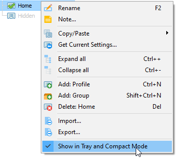

  • 트레이 아이콘
    NetSetMan을 트레이에서 최소화하고 아이콘을 항상 표시되는 영역으로 이동하는 것이 좋습니다. 이렇게 하면 아이콘을 클릭하고 프로필을 선택하여 빠르게 프로필을 활성화할 수 있습니다. 또한 아이콘을 가리키기만 하면 현재 모든 IP(및 추가 설정)에 대한 유용한 개요를 볼 수 있습니다.

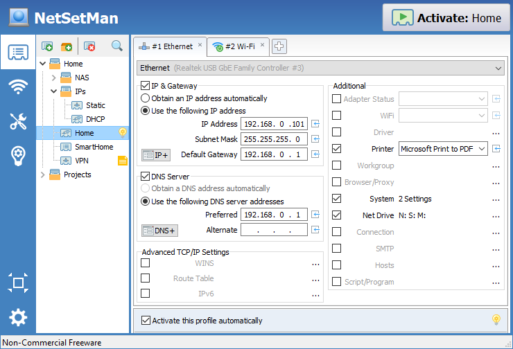

프로필
프로필에는 하나 또는 여러 개의 설정 세트("하위 프로필")가 포함되어 있습니다. 프로필이 활성화되면 모든 설정이 차례로 활성화됩니다. 드래그 앤 드롭으로 순서를 재정렬할 수 있습니다.
프로필은 프로필 트리에서 그룹으로 구성됩니다. 드래그 앤 드롭, 오른쪽 클릭 상황에 맞는 메뉴 및 일반적인 키보드 단축키(탐색 시 화살표 키, 이름 변경 시 F2, 검색 시 F3 등)를 사용할 수 있습니다.
프로필 및 그룹은 프로필 트리 메뉴 표시줄에서 생성, 삭제 및 검색할 수 있습니다.
모든 변경 사항은 자동으로 저장되므로 실수로 잃어버리는 일이 없습니다.
프로필의 툴팁을 통해 해당 프로필에 포함된 설정에 대한 간략한 정보를 얻을 수 있습니다. 그룹을 선택하면 모든 프로필과 해당 설정에 대한 개요가 표시됩니다.

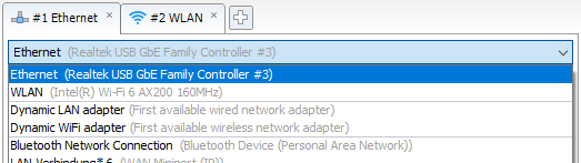

네트워크 어댑터(NIC = 네트워크 인터페이스 카드)
사용 가능한 모든 네트워크 어댑터가 이름과 유형별로 표시됩니다. 현재 (하위) 프로필에서 관리하려는 네트워크 어댑터를 선택합니다.
목록은 프로그램 시작 시 자동으로 업데이트되지만 오른쪽 클릭 컨텍스트 메뉴를 사용하여 수동으로 업데이트할 수도 있습니다.

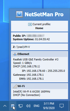

트레이 메뉴 및 트레이 정보
알림 영역의 프로그램 아이콘은 NetSetMan의 중요한 부분입니다.
아이콘을 마우스 오른쪽 버튼으로 클릭하면 프로필을 빠르게 활성화하고 프로그램 도구에 액세스할 수 있는 트레이 메뉴가 열립니다.
아이콘 위로 마우스를 가져가면 현재 시스템에서 활성화된 모든 중요한 IP 및 시스템 설정이 포함된 트레이 정보를 볼 수 있습니다. 프로그램 환경설정에서 표시되는 정보를 사용자 지정할 수 있습니다. 모든 데이터는 실시간으로 수집되므로 선택한 추가 설정에 따라 약간의 지연이 있을 수 있습니다.

어댑터 상태
선택한 네트워크 어댑터를 활성화, 비활성화 또는 다시 시작할 수 있습니다.
하나의 어댑터를 활성화하고 다른 어댑터 하나 또는 모두를 비활성화하려면 각 어댑터에 대한 하위 프로필을 만들어야 합니다. 수동으로 또는 컨텍스트 메뉴를 사용하여 어댑터 목록에 포함된 각 네트워크 어댑터에 대한 하위 프로필을 자동으로 생성하고 그에 따라 상태 설정을 구성할 수 있습니다.

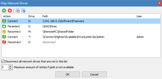

네트워크 드라이브
NetSetMan을 사용하면 네트워크 드라이브를 무제한으로 매핑/연결하고 매핑/연결 해제할 수 있습니다.
프로필이 활성화되면 NetSetMan은 현재 연결된 모든 드라이브 목록과 연결할 드라이브 목록을 비교합니다. 두 목록에 있는 모든 네트워크 드라이브(드라이브 문자와 폴더 경로가 동일)는 그대로 유지됩니다. 다른 모든 네트워크 드라이브는 새 드라이브가 연결되기 전에 연결이 끊어집니다.

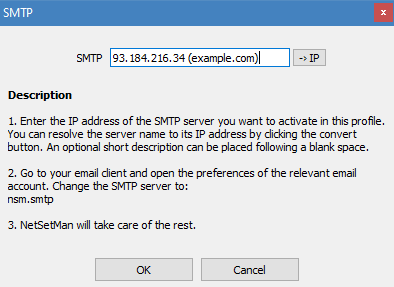

SMTP / 이메일
이메일 전송을 위한 SMTP 서버의 IP 주소는 네트워크에 따라 달라지는 경우가 있습니다. 같은 네트워크에 있는 경우에는 10.0.0.1과 같은 로컬 IP 주소가 필요할 수 있고, 네트워크 외부에 있는 경우에는 글로벌 IP 주소로 액세스해야 할 수도 있습니다.
다양한 이메일 클라이언트와 호환되고 서로 다른 사용자 프로필을 처리하는 대신 NetSetMan은 간단한 해결 방법으로 이 문제를 해결합니다. 이메일 클라이언트에서 nsm.smtp를 SMTP 주소로 설정하고 해당 프로필에서 IP 주소를 구성합니다. 프로필을 활성화하면 로컬 호스트 파일을 사용하여 두 값이 모두 연결되므로 이메일 클라이언트에서 더 이상 추가 변경을 수행할 필요가 없습니다.

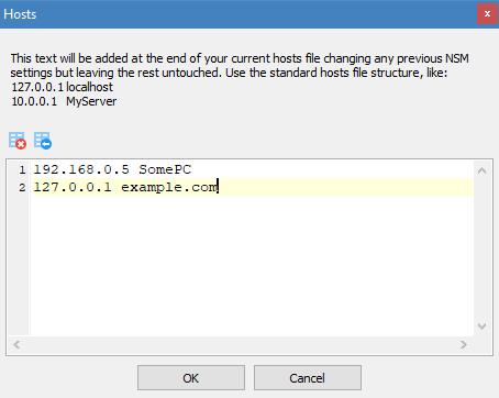

호스트 파일
매우 특정한 경우에는 이름이나 도메인에 수동으로 IP를 할당하는 것이 필요하거나 유용할 수 있습니다. NetSetMan은 기존 항목은 그대로 둔 채 자체 호스트 항목만 수정한다는 점에 유의하세요.

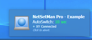

자동 프로필 활성화:
기본적으로 활성화 프로세스는 메시지와 사용자 지정 가능한 지연 카운트다운으로 시작되며, 선택적으로 활성화 프로세스를 중단할 수 있습니다. 또는 기본 Windows 알림을 사용하거나 백그라운드에서 메시지 없이 프로필을 활성화할 수 있습니다. 후자의 경우 활성화 프로세스 중에 트레이 아이콘에 애니메이션이 적용되고 활성화 결과에 따라 일시적으로 색상이 변경되어 자동화된 프로세스에 대해 시각적으로 알려줍니다.
